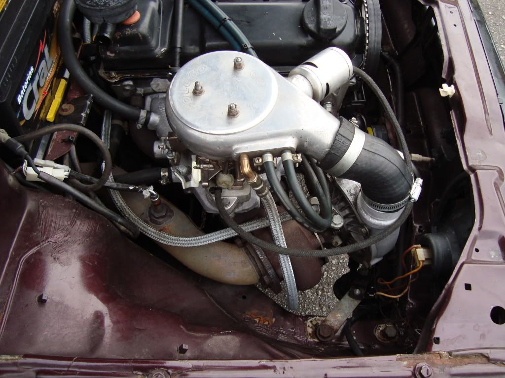

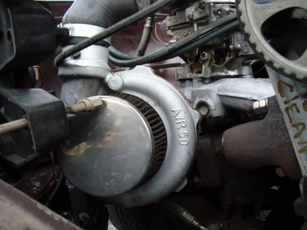

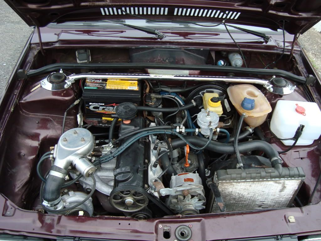

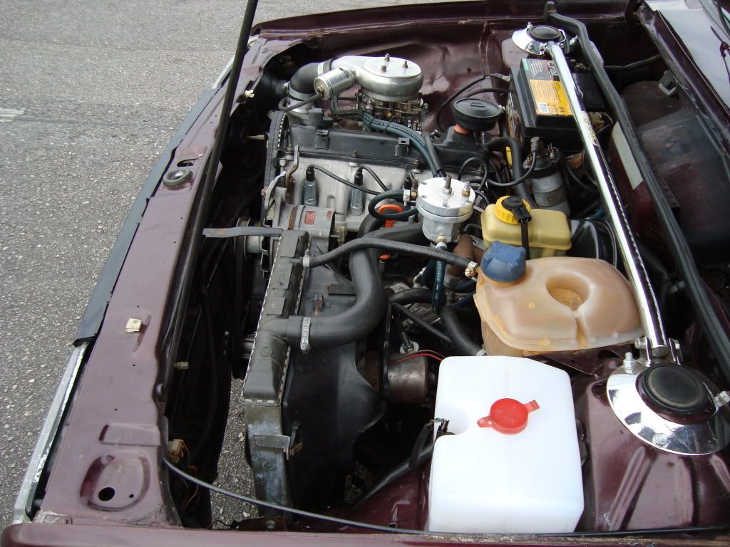

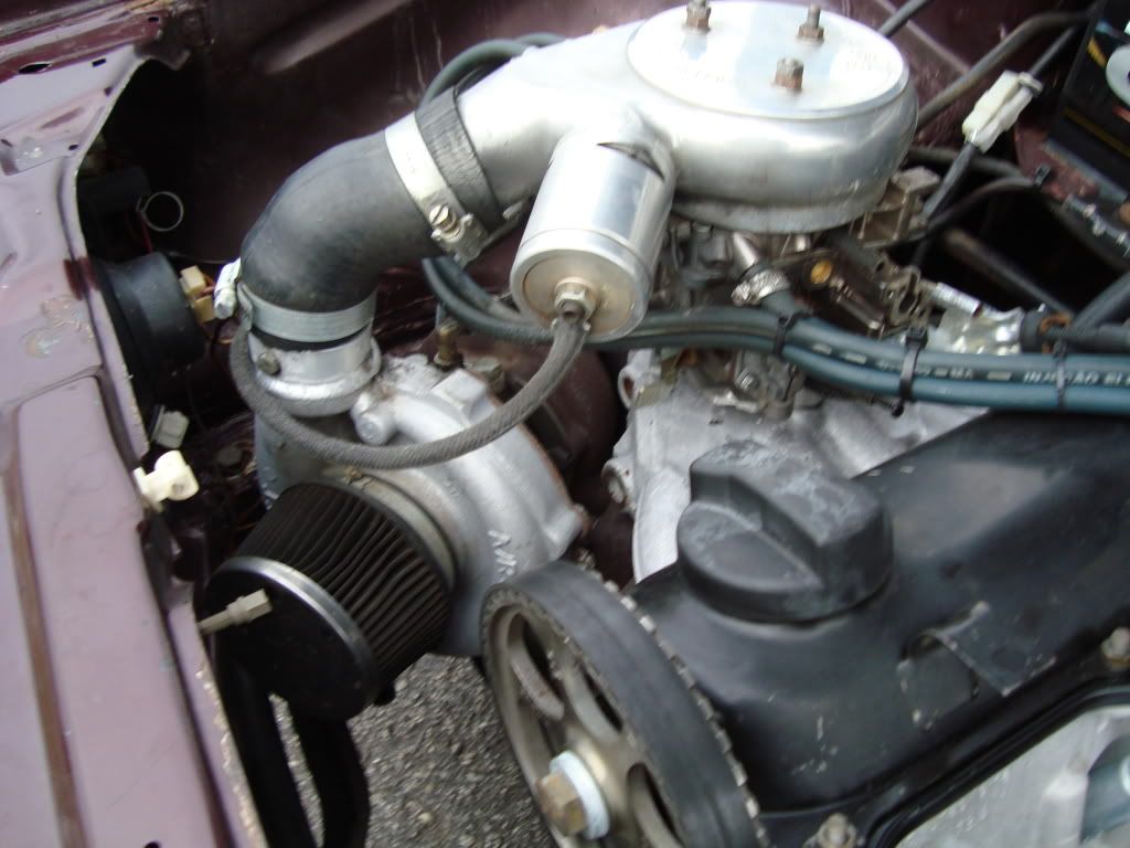

Olá pessoal,
Faço parte daqui há um tempo mas tava meio por fora por N motivos...
Semana passada comprei um Voyage que já veio montado...O motor é um 1.8 (eu acho q é 1.6, mas estou confiando na palavra do ex-dono) com uma .50/.48 (não sei medida de eixo/rotor, mas o cara disse que é a APLzinha) uma 2E e uma bomba de GTi...A bobina é a original e o carro não tem polia regulável, não sei quais as velas usadas nem como está ponto e giclagem...
hehehehehe sim sim, num sei de nada eu sei, mas estou com vontade de começar a afinar um pouco o carro...Não sei com que pressão está, mas já comprei um manômetro para medir...
Agora vamos às minhas dúvidas...
1) Como faço para verificar a pressão regulada na válvula de alívio? Só andando ou tem como ver com o carro parado?
2) Meu dosador é um HP, como faço para regular a pressão inicial e a pressão diferencial (abaixo vou colocar fotos do cofre)? E quanto usar de pressão inicial? A diferencial é por volta de 1 à 1,2 kg a mais que a pressão de turbo, certo?
3) Qual seria uma giclagem boa para o carro? Como faço para acertar a progressão do bura (esse é o maior problema dele hoje, ele dá falta quando pisa "muito rápido", tem que vi trazendo beeeeeeeem aos poucos a rotação senão dá falta - isso acompanhando pelo hallmeter).
4) Quais canetas usar? Como verificar se o econostato original está funcionando?
5) Qual seria o ponto ideal para andar com cerca de 1,2 considerando que o carro tem 8,5 de taxa?
Bom é isso espero obter ajuda...hehehehe
Lembrando que isso é só um acerto básico...Mais pra frente pretendo juntar uma grana para levar o carro num mecânico bom para fazer um acerto fino com wide...
fotos do cofre:
Imagem Postada
Imagem Postada
Imagem Postada
Imagem Postada
Imagem Postada

Olá pessoal,
Só andando, com pé em baixo e final de giro vai saber a pressão final certa.
Pressão inicial pode ser 0,1kg ou até menos, a diferencial deve ser igual a pressão do turbo, ou poucas gramas a mais.
Giclagem não existe um padrão, depende muito do seu motor e do carburador, se soubesse exatamente qual é a original, poderiamos dizer algo aproximado, mas algo em torno de 20 pontos a mais no 1° e 30 a mais no 2°.
2e não tem muita progressão mesmo, se vier com baixa rotação e afundar o pé vai dar buraco mesmo, tem que vir acelerando só no 1° estágio até vir pressão pra depois socar o pé, mas se tiver muito ruim mesmo pode tentar aumentar o 1° estágio.
Canetas deixar as originais. e econostato so tirar a tampa e acelerar até o talo e ver se ele mija.
Pode deixar algo em torno de 16° até 26°, mas isso sem faltar comida, melhor deixar uns 24° final, ja que é vc que vai mexer e não tem experiencia.
