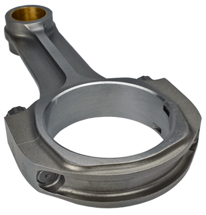

Foto da biela da ancona:
Imagem
Edited: Se alguem tiver fotos de bielas de outras marcas, poderia postar. Tks!
