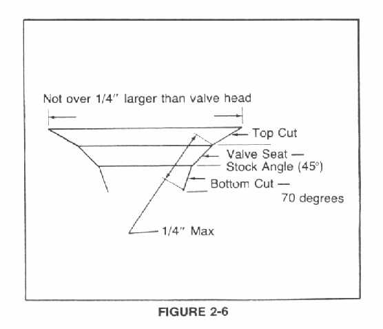

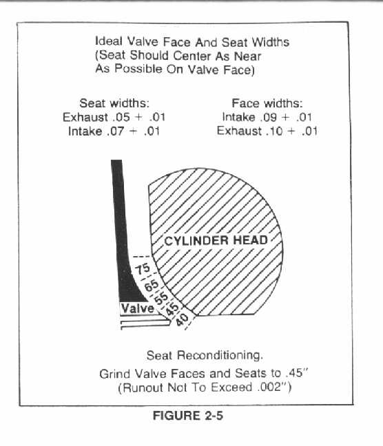

            uma duvida que sempre tive: o que seriam 3 angulos nas válvulas 3 nas sedes, 4 angulos nas válvulas 4 nas sedes?
              Evandro Lima
              [snapback]324635[/snapback]
              são angulos feitos na válvula antes e depois do assentamento de 45 graus. nas sedes a mesma coisa, a melhora é boa no volume…mas excelente na velocidade do fluxo.
              angulos sede
              angulo válvula
